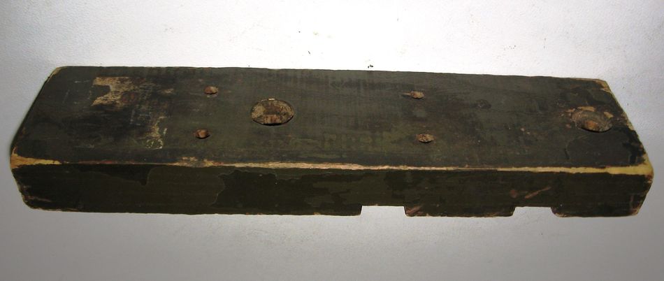

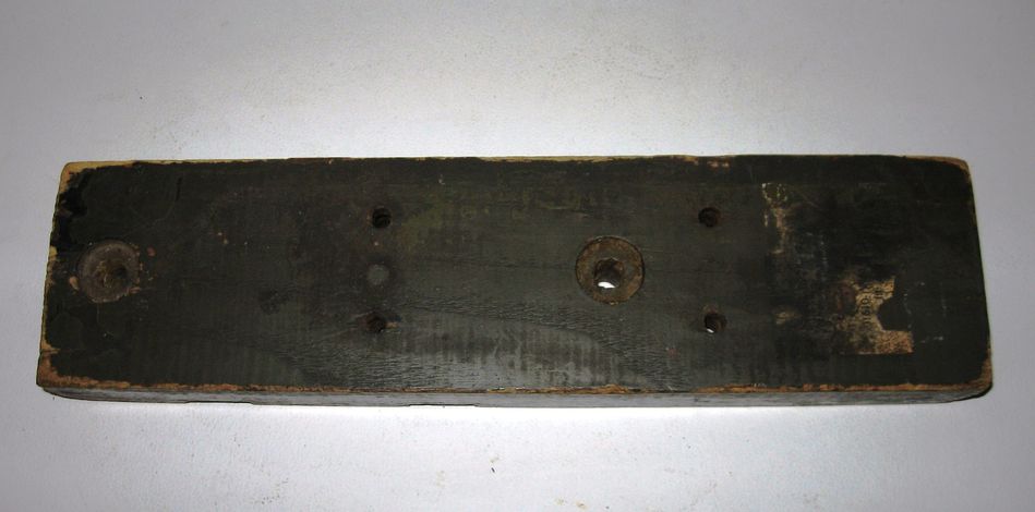

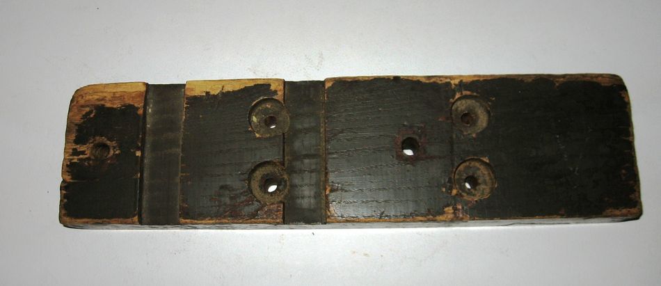

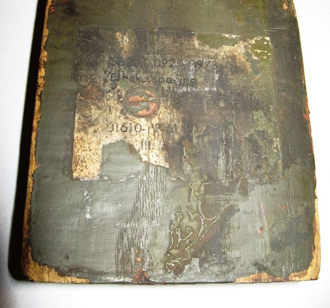

Hoy el amigo Fernado Grasso, me presto el taco de madera ó SPACER SC-C-28600
Me hizo un plano, asi que trataremos de escanearlo y subirlo a la brevedad!!
La parte inferior, con las dos caladuras, que permite el correcto apoyo sobre las "vainillas" del pasarueda.
La parte superior

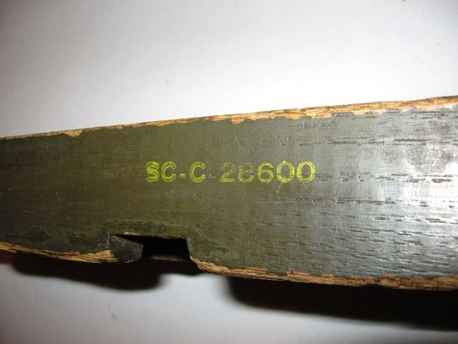

El numerito de pieza pintado
Y una calcomania de papel, que no llega a apreciarse correctamente..

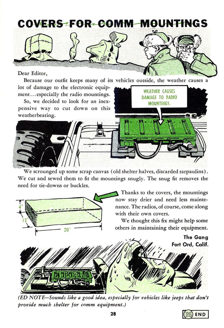

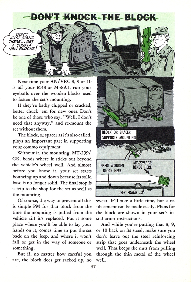

Encontre esto en PS Preventive Maintenance Magazine Issue 112 de 1962
Notapor Joe » 13 May 2012, 10:29
Parece ser que el montaje lleva unas planchuelas en la cara inferior del pasa-ruedas que actúan como arandelas para evitar que las tuercas pasen a través de la chapa como resultado de los esfuerzos.
Notapor m606paz » 13 May 2012, 14:44
Hola Felipe!
Es correcta tu apreciación!
Tenemos los planos de esas planchuelas junto a otros planos que estamos subiendo aqui viewtopic.php?t=2070
Tambien encontre para la base esta funda...
Por lo que leo, en estas revistas PS, se publican muchas ideas como la de esta funda. Lo que no se es si depues terminan incluyendolas en los TM ó MWO!
