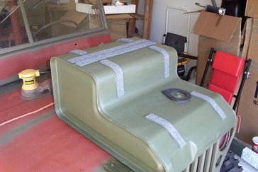

Mi tanque aparece en las fotos de arriba, ustedes necesitan uno con la boca como el mio? creo que también tiene el tubo extensible. No hay problema para desarmarlo y copiarlo (en el caso que no me sirva por la posición de la boca)
Y con respecto al precio, yo me sumo a la compra comunitaria. :D
Cuenten conmigo.

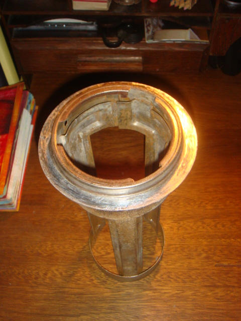

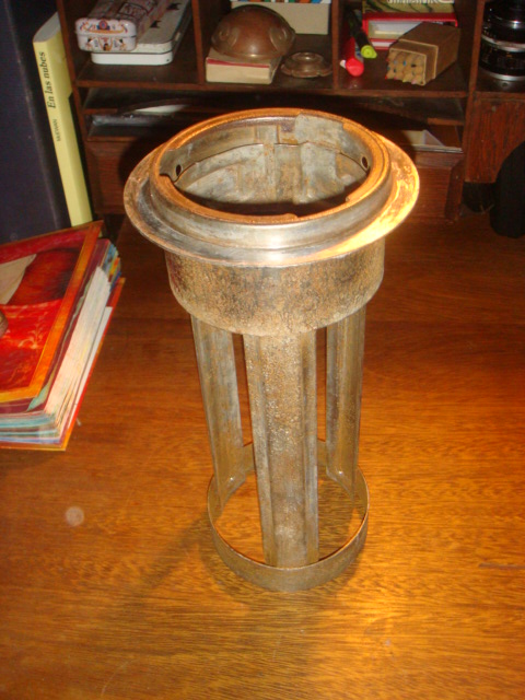

Cuando mandaron a fabricar los tanques con Charlie a Tanques Ivan, tenian los correspondientes tubos de carga??? ó esta gente los tiene??
Aca les dejo fotos del soporte interno del tanque de combustibles donde se dezplaza y queda alojado el tubo de carga.
Fotos gentileza Martinelterrible :D
Los tanques early, tienen este tubo de llenado extensible??? :roll:

Notapor MB43 » 01 Dic 2010, 13:11
Macario aparentemente si lo tiene , el tubo se desliza en la corredera de las fotos que subio Mariano seguramente estará pegado por oxido , fijate bien.
SAludos

el GPW de EPDC y el Slat mío, son modelos ""Early"" y no tienen la boca extensible............ Tienen la boca chica simple.
Me pediste algunas fotos que paso a postear :wink:
Este fué el tanque ""original"" que sirvió de modelo .......
Uploaded with ImageShack.us
Este es el tanque fabricado y puesto en el Slat Grill.
Así quedó finalmente con los 2 sunchos (aunque 1 todavía no estaba agarrado) :
Un abrazo,
Charlie Jeep

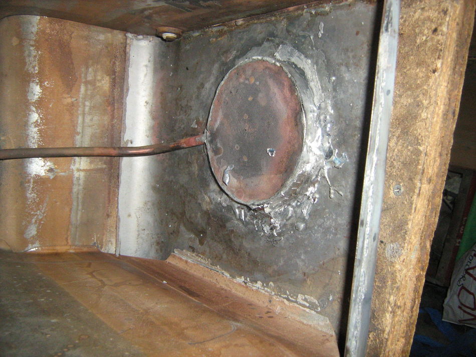

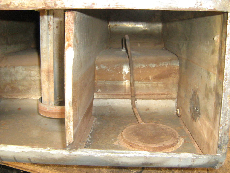

Hay un buje o tapon de bronce en la parte inferior de la seccion angosta que no logro encontrar ni saber para que sirve.
Alguien me da una mano?

Notapor m606paz » 01 Nov 2011, 15:38
Hola Macario!!
No es un Tapon, es la salida del chupador del tanque...

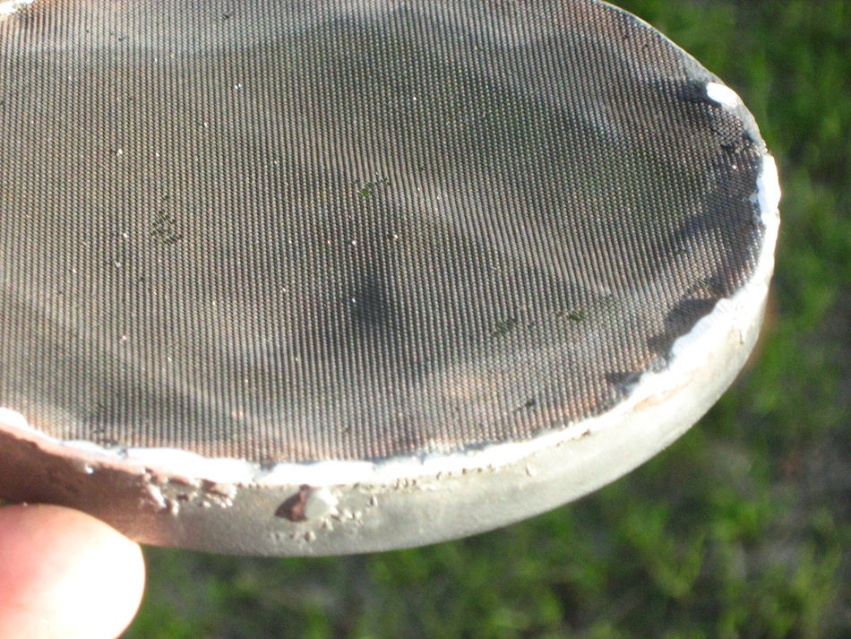

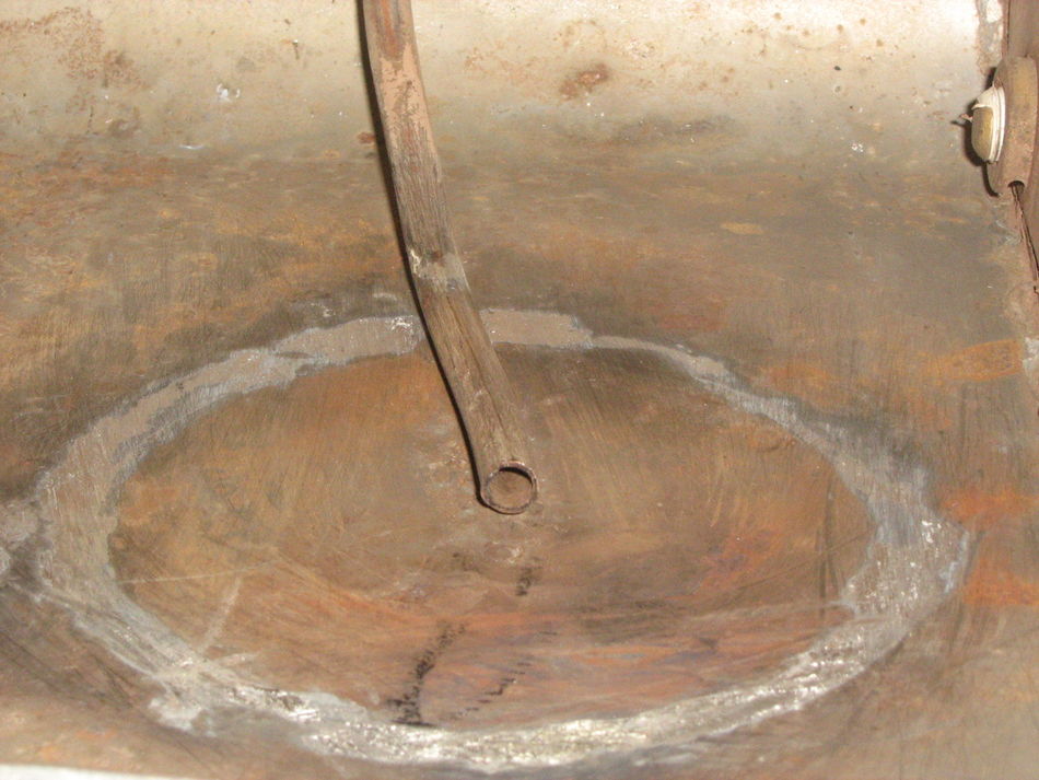

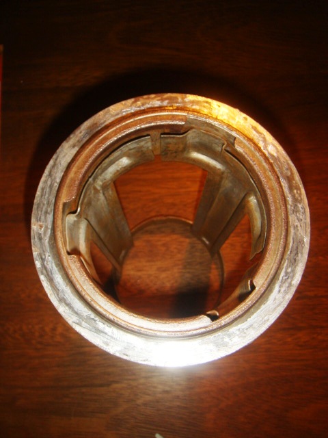

Notapor m606paz » 01 Nov 2011, 20:33
Macario
Aqui podrás ver el interior de un Tanque de Boca Grande, y con "filtro" en su interior, donde se observa el recorrido del cañito que toma la nafta en la parte más baja del tanque.
Tony W escribió:Hi TG
I,m at the tank stage ,heres what I found. The tank had already been cut open at some stage, the front had been soldered back on, I just sweated it back off again and all was revealed.
Pretty good nick but filter a bit grubby and blocked
Sweated off the filter and cleaned in por15 marine wash.
And the filter sweated back on ready to clean up, and then ready to seal with por15 tank sealer and then I,ll sweat the front back on and a bit more sealer deftly applied to the seal and bobs your uncle.
I just use a hand held gas blow torch and 40% tin/60% lead solder. The surface must be clean and use the best soldering fluid you can get.
Good luck
Tony
Contesta tu pregunta?? :roll: :D
Notapor Macario » 02 Nov 2011, 13:04
La contesta perfectamente!, pero me generan mas..
1. Vamos por partes, la descarga o "plug" es un tapon de bronce de 1/4
2. El panel que divide el tanque por dentro es lo que se llama un rompeolas?
3. corresponde a los early?
4. El chupador que medida tiene que ser? 3/16?
El resto, creo que me lo imagino, igualmente voy a llevarle estas fotos al señor que me va a fabricar el tanque.

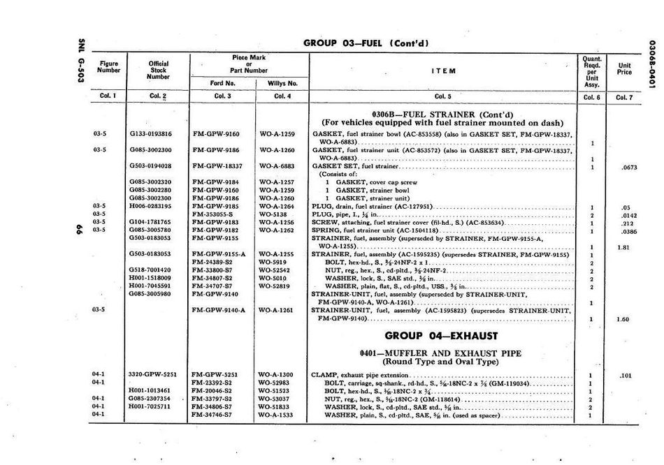

Notapor m606paz » 02 Nov 2011, 22:31
Macario

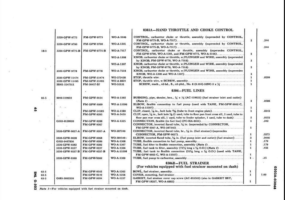

En las hojas del Manual de Partes que hay al principio de este post, esta la medida del tapon de descarga.
Creo que si, ese panel interior no solo "rompe olas" sino refuerza el Tanque.
No se si corresponde a los Early... :roll: :cry:
Te dejo las hojas del manual que describen la Linea de Combustible, donde hay medidas que te pueden informar las medidas que buscas.
