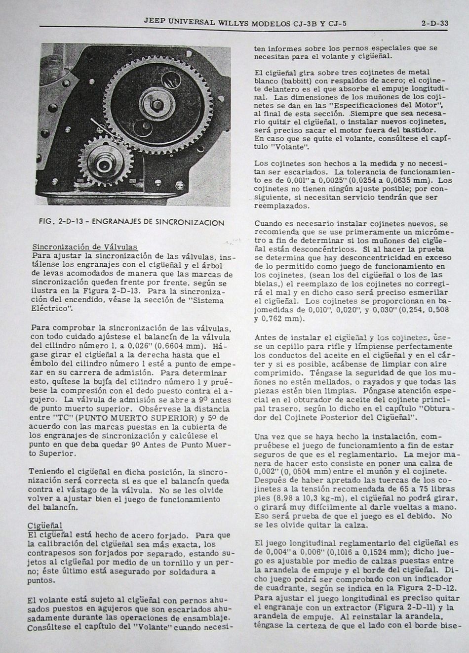

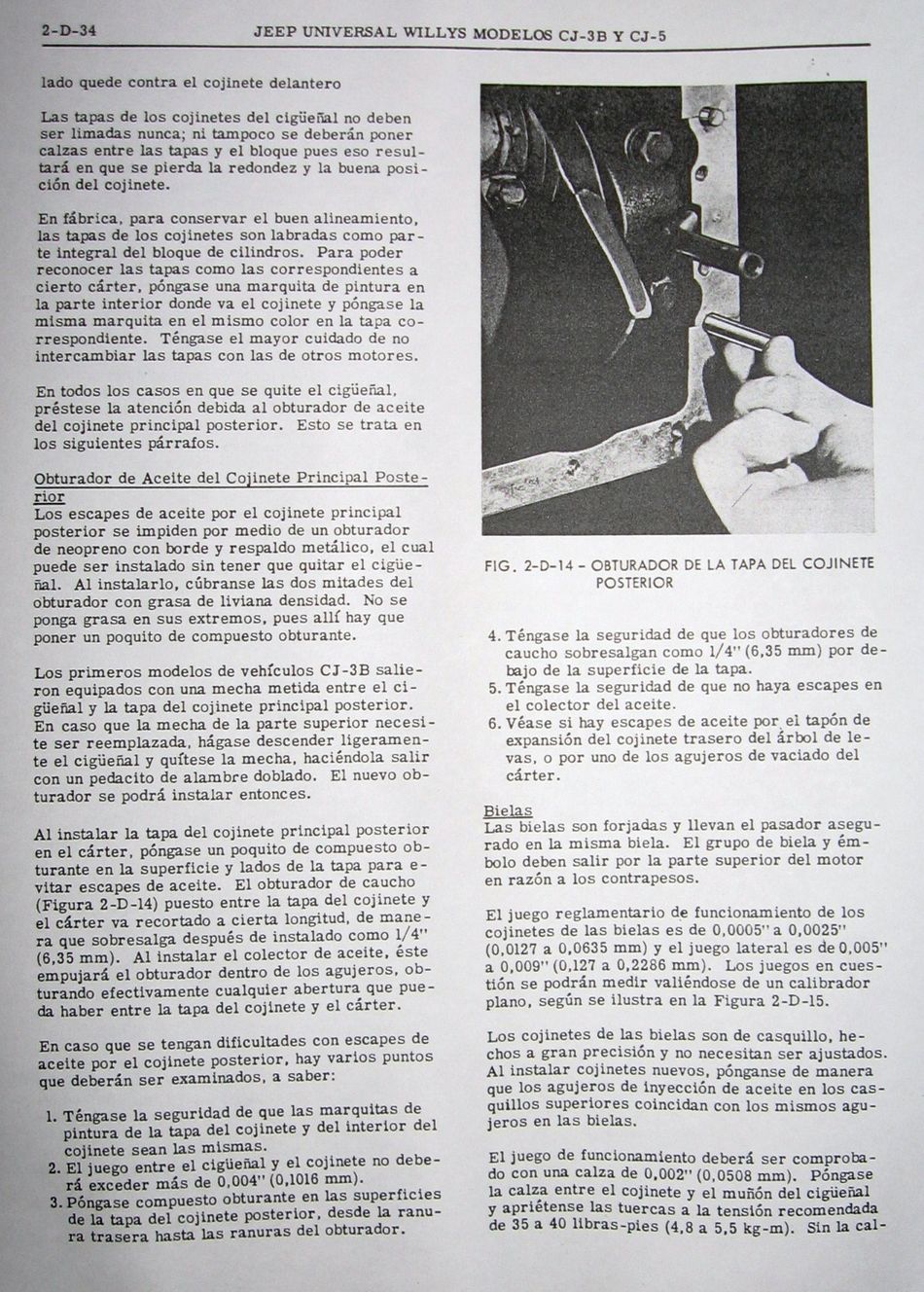

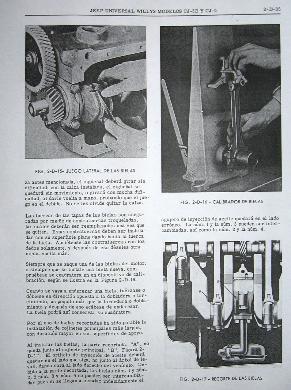

Aqui lo prometido...
Gracias a Carlitos Sainz :wink:
Tendria que escanearlo este Manual.. :roll:
